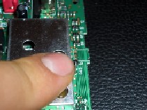

    Bei meinem Scanner hat sich die Buchse für den Netzteilanschluß verabschiedet.
    Leider finde ich nirgends ein passendes Ersatzteil.
    Hat jemand von Euch eine Idee?
    Ohne diese blöde Buchse funktioniert der Scanner leider gar nicht. Deswegen wäre ein Ersatz schon eine feine Sache.
    Zur besseren Verständlichkeit hab ich Euch noch mal Bildchen angehängt.

    Muß es unbedingt diese Buchse sein? Wenn nicht (also wenn Du sie nicht brauchst oder ans Netzteil einen anderen Stecker machen kannst) dann läßt sich da vielleicht was machen.
    In der Buchse ist normalerweise ein Schaltkontakt. Wenn kein Stecker drin ist, ist der geschlossen und wenn einer drin ist geöffnet.
    Solltest Du kein NT benötigen, verbinde die entsprechenden Kontakt auf der Platine und gut.
    Wenn du das Netzteil weiter verwenden möchtest, bau eine andere Buchse mit Schaltkontak ein evtl. an anderer Stelle im Gehäuse.
    duese
    P.S. Angaben ohne Gewähr, ich habs nicht nachgeprüft.

    Bei Reichelt müsste es die Buchse unter der Bestellnummer 'HEBO 13' geben.
    Felix
