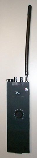

    Wir hatten früher diese FuG10 welche Orange waren. Pol hatte die immer in Dunkelgrün. Siehe Anhang.
    In der KFZ Ladeschale waren unten immer kleine Stiftkontakte die eine Feder drin hatte. Also beim reinschieben haben die immer etwas nachgegeben und sich aber somit an den Kontakt gepresst.
    Wie heißen diese Kontaktstifte?

    Der Anhang ist beim Hochladen verloren gegangen... also hier nochmal
