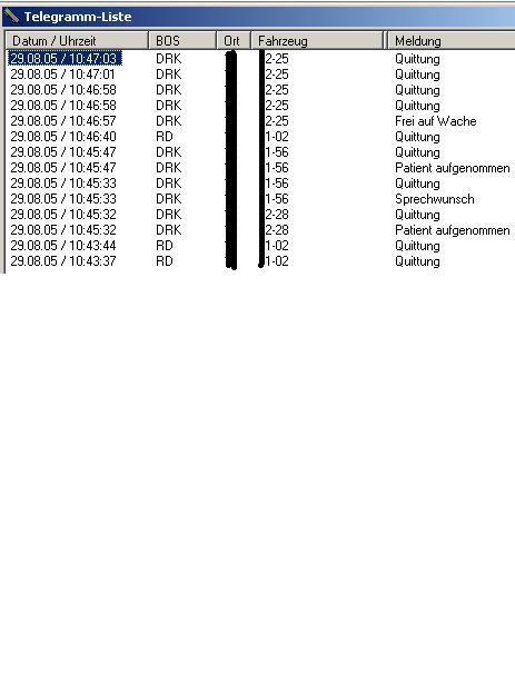

    ich hab nämlich auch ein ähnliches Problem .. manchmal wertet er gar nix aus außer der quittung, manchmal kommt der Status des Fahrzeugs mit, weiß auch nicht woran das liegt.
    Und wir haben zB ganz sicher kein Sternverkehr.

    Hierbei könnte es sich evtl. um ein Problem mit der Öffnungszeit der Rauschsperre handeln. Mal probieren was bei komplett geöffneter Rauschsperre passiert.
    Eine andere Möglichkeit taucht z.B. bei Funkverkehrskreisen mit zwei Relaisstellen auf versch. Kanälen auf. Da wird bei der Aufschaltung evtl. ein Teil des Telegramms abgeschnitten und kann so nicht mehr ausgewertet werden.
    Trotzdem bin ich immer noch der Meinung, dass dies nicht das Problem von fgesel ist.
    Evtl. könnte er sich mal äussern, in welchem Landkreis dieses Verhalten anzutreffen ist, vielleicht hat schon jemand eine Lösung dazu.
    Alex
