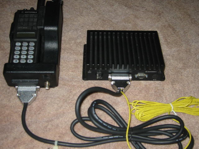

    Moin,
    suche Unterlagen und die Belegung der Schnittstelle des Converter Com für das MTS.
    Wozu ist das gelbe Kabel (Zündung?)??
    Bilder im Anhang - hoffe ich.

    Hallo vhf-technik!
    Wenn ich mich recht erinnere, wird das gelbe Kabel auf "Zündungsplus" angeschlossen. Es dient dazu, die Aktivhalterung bei ausgeschaltener Zündung abzuschalten, und nur noch als Ladehalterung zu funktionieren (Entladeschutz der Fahrzeugbatterie).
    Auf Deinem Bild fehlt zum Betrieb als Aktiv-Halterng aber noch das Mikro und der Verstärkerlautsprecher.

    Danke für die Antwort.
    Das andere Zubehör habe ich nicht mit fotografiert.
    Ich habe als Mikro dazu ein Handhörer von Motorola. Funktioniert super.
    Ich habe nur gehört, dass auch Datenübertragung oder Ähnliches mit der Halterung möglich sein soll. Dazu ist ja die 9 polige Buchse. Die Möglichkeit macht zwar mit meinem MTS2013 im BOS Funk keinen Sinn, ist wohl für das GP1200 BüFu gedacht.
    Nur ist jetzt bei mir natürlich die Neugier geweckt wie die 9 polige beschaltet ist und welche Signale dort anliegen.
