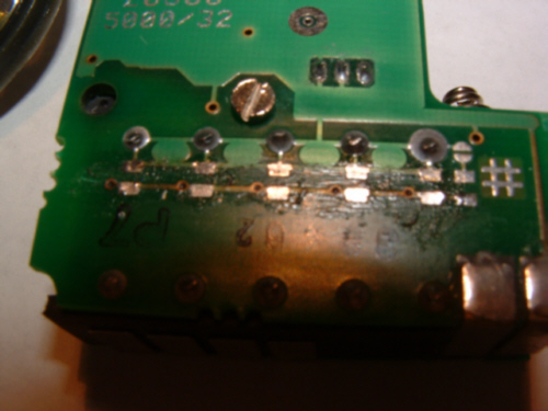

    Habe hier einen Motorola Skyfire 4s liegen. Dieser löst nicht aus. Im Breich der Spulen L12,13,14 waren 5 Bauteile die total zerböselt waren. Auf meinen Bestückungsplänen sind diese leider nicht eingezeichnet. Foto im Anhang

    drehs mal um
    laut bestückungsliste ist da nur ne stiftleiste

    komisch
    hab jetzt grad nen 88s aufgehabt und nen skyfire 4 s
    diese kleinen blauen teile hat nur der 4 s der alte 88s hat diese bauteile nicht.

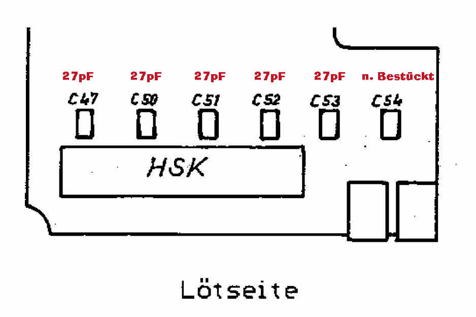

    543
    Motorola hat so ab 2001 die Platinen umgestellt und auch eine andere Antenne verbaut. Es gab da eine Ergänzung zur Kundendienstschrift.
    Schreib mir doch mal morgen ne Mail, dann suche ich das raus...

    ja, hab ich eben auch festgestellt. Meine Kundendienstschrift ist von Anfang 2000

    Anbei mal die Kondensatoren die da drauf gehören.
    (bei 4m OB!)
