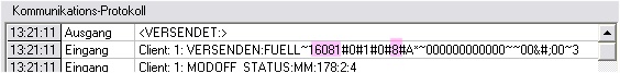

  8. #8
    09.12.2002
    964
    Digobox senden
    @ Basti_MSP
    befindet sich nach dem erfolglosen Senden einer 5-Tonfolge mittels Digibox ein Eintrag wie der im angebfügtem Bild im Server
    (in der Liste Kommunikationsprotokoll)
    Die rot hervorgehobene "16081" ist die 5-Tonfolge,
    die rot hervorgehobene "8" ist der Digibox-Kanal
    0=Soundkarte 1 linker Kanal
    1=Soundkarte 1 rechter Kanal
    2=Soundkarte 2 linker Kanal
    3=Soundkarte 3 rechter Kanal
    7=Handy to FMS-Eingang
    8= Digibox 1
    9= Digibox 2
    10=Digibox 3
    11=digibox 4
    mach mir doch mal einen Screenshot von deinem Servereintrag
    MFG AgentMueller
  9. #9
    09.12.2002
    964
    und hier das Bild
    das ich vergessen habe
Hits:	339
Größe:	18,8 KB
    MFG AgentMueller
  10. #10
    Basti_MSP Gast
    Alarmierung über Digibox
    mit diesen Kanal-Daten, manuell eingetragen in der els.mdb, funktioniert die Alarmierung!
    Allerdings werden die Kanaldaten nicht richtig gespeichert, wenn man in ELS Schleifen anlagt, und im manuellen Alarmgeber werden die Kanäle nicht richtig angezeigt, wenn man mehrere Buttons auswählt.
    Gruss
    Sebastian
