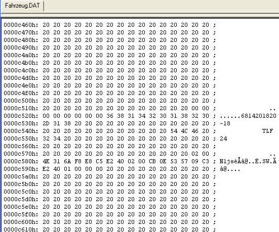

    Hier wird ein sogenannter HEX-Editor benötigt, bzw. ein Editor, der sich in den HEX-Modus umschalten läßt. Beispiel UltraEdit o. ä.
    In diesem Editor kann man gezielt einzelne Bytes überschreiben. Um zuwissen, was als Standardwert bei "leerem FMS-Telegramm" hinterlegt ist, eine Fahrzeug.dat mit nur einem Fahrzeug neu anlegen. Anschließend Datei im HEX-Editor öffen und die entsprechenden Werte merken. Nun die zu bearbeitende Datei öffnen und die entprechenden Werte durch den Initialwert überschreiben.
    Wichtig: manche HEX-Editoren lassen ein eingeben sowohl im Hex-Block zu (ist einfacher, da hier alle Zeichen direkt über ihren HEX-Code eingetragen werden können) als auch im normalen "Text"-Mode (ist weniger zu empfhelen, außer man muß "klartext" eingeben, da nur Zeichen, die im Zeichensatz der Tastatur abgedeckt sind eintragen kann.
    Beigefügter Screen-Shot zeiggt einen Ausschnitt aus der Fahrzeug.dat, wie sie sich im UltraEdit bei
    Verwendung des HEX-Modus zeigt.
    Im Hex-Block ist dan z. B. der Buchstabe N durch die Zeichenfolge 4E einzutragen.
