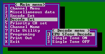

    PLETTAC Programmiersoftware für MT209
    hat jemand eine Programmieranleitung oder weiß wie diese Software funktioniert für Plettac (später Grundig und GCD) MT209?
    Die englischen Begrifflichkeiten und vor allem Abkürzungen sagen mir teilweise nichts.
    Für was sind die einzelnen Einstellungen?
    Die betroffene Software ist die 6KGR Version 4.0
    Danke!

    Kann mir jemand sagen, was in Bild 1 die Angaben
    W/N (Wide/Narrow)
    P/F
    PSET
    SCAN
    CTC
    SR
    SH
    bedeuten? Und wie diese idealerweise für 4m BOS eingestellt werden sollten?
    Wie muss der Kanalraster bei 4m BOS sein?
    29.11.2007
    737

    OK, alleine nur mal aus dem ganzen Fragenwulst die letzte: Narrow oder Wide?
    Die Antwort würde lauten: Wide, aber eben nicht was viele Funkgeräte darunter verstehen mit 5kHz Spitzenhub, sondern mit harter Hubbegrenzung bei 4,0kHz.
    Also die Antwort "Wide" wäre sträflich falsch.
    Und dann bitte..."welches Kanalraster brauche ich für 4m BOS"...?
