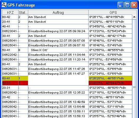

    Wie dem auch sei, da ja allgemeines Erstaunen herschte habe ich nochmal einen Screenshot von der Tabelle "GPS-Fahrzeuge" beigefügt.
    Man beachte das alle Fahrzeuge 48.xxx Grad nörlich liegen, jedoch sämtliche Alarmierungen 5.xxx Grad nördlich liegen, also sogar 5 Grad Abweichung.

    Bei mir (gleicher Landkreis) keine Probleme mit der Anzeige...
