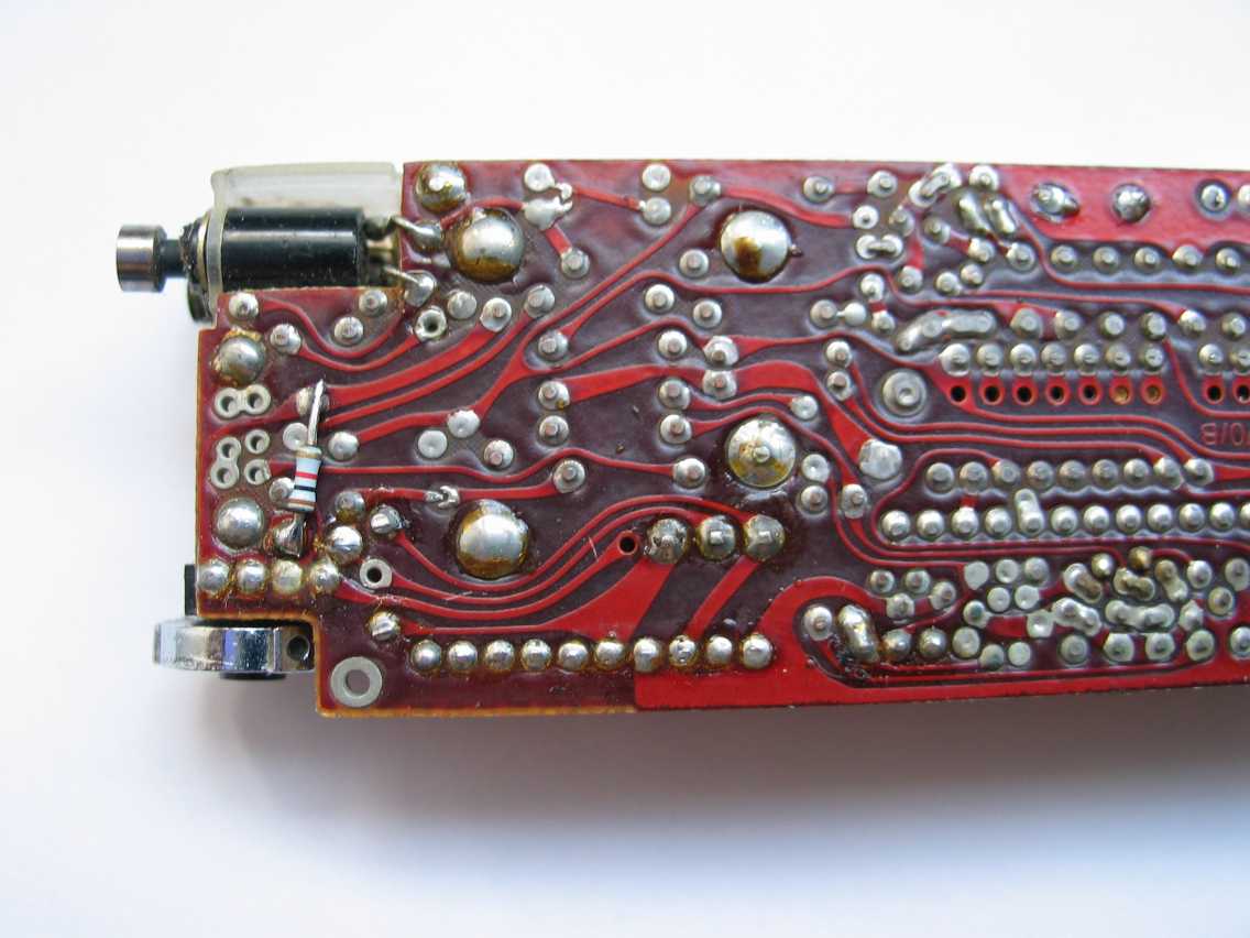

    habe dieses Forum endeckt und finde es wirklich KLASSE. Hab da auch gleich mal eine Frage, hab mir vor einem haleb Jahr einen Motorola Pageboy 2 gekauft bei SK- Funktechnik, er geht immer einwandfrei und mit den 2 Schleifewn für mich der beste Melder den es gibt, besserer Empfang geht schon nicht mehr. Die von der Firma haben wir auch damals Mithören freigeschaltet, allerdings habe ich hier jetzt im Forum gelesen, dass man die Lautstärke auch über das Rädchen einstellen kann und auf dem Punkt Einsatzbereitschaft ist.
    Leider sind die Themen sehr alt und die Bilder gehen nicht mehr. Welcher Wiederstand muss das sein (Daten) und könnte noch mal einer so ein Bild machen, wo der genau hin gelötet werden muss.
    Löten selbst ist kein Problem, macht mir einer in der Firma.

    Hier ist das Bild von dem Wiederstand der da rein muss.
    Und auf dem Bild siehst Du auch sehr gut wo er hin muss.
    Habe dieses Bild auch hier mal im Forum gefunden.
    Vielleicht hilft es Dir ja weiter, ich habs versucht aber der Wiederstand passte nicht in den Melder, war kein Platz mehr.
    Es gibt die aber auch wohl in der Mini-Mini-Version, der sollte dann passen.
    Anbei das Bild.
    Sag Bescheid wenns funktioniert, dann versuche ich es auch noch mal.

    Und welcher wiederstand ist das?? Angaben dazu?
    1000 Ohm???

    OK vielen Dank schon mal. Gibt es da verschiedene größen, wegen dem zu machen des melders wieder??
    Und kann mir einer eine Produktnummer von einem Shop geben, wo es so ein Teil gibt.

    Also lässt sich der Pageboy mit dem Wiederstand in der Lautstärke der Mithörfunktion regeln?
    Und oben am Raster ist der dann einfach nur in Alarmbereitschaft?
    Das wäre ja so wie ich den eigentlich kenne^^
    PS: kann mir mal wer die Bestellnummer bei Conrad oder so geben... ich finde das Teil nirgends :(

    So, also der Widerstand past in den Melder..... nur zur Sicherheit Folie oder Papier unterlegen um Fehlkontakte zu vermeiden.
    Die Plastikhülle die am Melder ist passt kaum noch zwischen Obergehäuse und Widerstand..... mit ein bisschen Gedult und Fingerspitzengefühl geht es dann aber doch.
    Habe auch hier zur Sicher heit nochmals Folie Über den Widerstand gelegt um Kontakt mit dem Gehäuse zu vermeiden.
    Funktioniert ohne Einschränkungen.......... SUPER!
