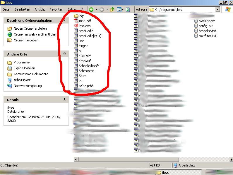

    Hier noch etwas was mir aufgefallen ist. Teilweise werden die Wörter die ausgelassen wurden im IBSS Ordner als 0 Byte Datei gespeichert. Die Datei sind also mit 0 Byte leer und nur der Dateiname weißt auf das Wort hin, welches bei der Übergabe irgendwie verloren gegangen ist. :-)
    Habe mal einen Screenshot angehängt.

    Das ist ganz normal, dass das nicht funktioniert.
    Die Klammern < und > sind DOS-Steuerzeichen, die die Ausgabe in eine Datei umleiten.
    BSP:
    dir *.* > liste.txt
    Dieser Befehl listet alle Dateien auf. Aber nicht auf den Bildschirm, sondern umgeleitet in die Datei liste.txt. Probierts mal aus.
    Der Fehler liegt nun an der Stelle, an der IBSS gestartet wird. Mitten im Text erscheint plötzlich das > und DOS denkt, es soll die Ausgabe umleiten. Das Wort was NACH dem > erscheint, wird dann als Dateiname benutzt.
    Lösung :
    C:\Programme\ibss\MitteilunglesenXXXXXXXX.bat %3
    Die Aktion ändern auf das hier :
    C:\Programme\ibss\MitteilunglesenXXXXXXXX.bat "%3"
    Die "" sagen jetzt aus, dass alles was in den Anführungszeichen steht ein Text ist. Dann schaut DOS gar nicht nach, ob es Steuerzeichen gibt oder nicht.
    Sollten die "" auch in der SMS erscheinen, kannste die einfach mit dem Filter entfernen. Das > lässt sich nicht mit dem Filter entfernen, da es ja noch vor IBSS von DOS falsch interpretiert wird.
    Etienne hat vermutlich auch automatisch die "" benutzt, und deshalb gab es bei ihm diesen Fehler nicht.
    Gruß Joachim

    Jetzt habe ich auch verstanden, was Du mit den "spitzen Klammern" meinst. Unter DOS (und auch in den Eingabeaufforderungsboxen von Windows) bedeuten diese Zeichen die Umleitung der Standard-Ein/Ausgabe von/in eine Datei anstelle von Tastatur/Bildschirm. Wobei "Datei" auch eine "Schnittstelle" vie COMn: oder LPTn: sein kann. Um solche Interpretationen durch das Betriebssystem zu vermeiden sind solche Zeichen zu quoten, bzw. der gesamte Übergabeparameter ist zu quoten (Einfassen in "").
    Trotz aller anderslautender Argumente hat es noch nie geschadet die Grundbegriffe von MS-DOS verstanden zu haben, denn diese haben auch unter dem aktuellsten Windows noch immer Gültigkeit.
