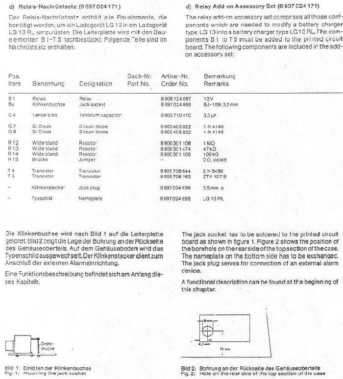

    Hallo ,
    ich habe das Standartladegerät vom RE228 . (LG 19/16)
    Jetzt würde ich gerne ein Relaisausgang einbauen.
    Kann mir jemand sagen welche Wiederstände und Kondensatoren ich dort eingebaut muss ???
    Danke !!!
    Gruß Christoph

    das wird schwer...
    Hab mich mit dem gleichen Thema befasst. Allerdings beim RE329.
    Ich hab mir einen Melder mit Relaisausgang angeschaut und prompt die Flinte ins Korn geworfen... Das sind einfach zu viele Teile die fehlen und außerdem dürfe es an den fehlenden ICs scheitern.
    Tip: Schau Dich am besten im Netz mal um. Vom RE228 gibt es massig alte Ladegeräte mit Relaisausgang zu verkaufen. Ist billiger und nervenschonender...
    Viele Grüße
    ZickZack

    Beim Bosch Ladegerät (ist glaub ich baugleich) ist die Nachrüstung möglich. Ich hab die Teileliste angehängt.
    11.12.2001
    1.508
    Ähm ja, jetzt aber..
    Warum hat die Vorschau den Dateianhang gecancelt?
