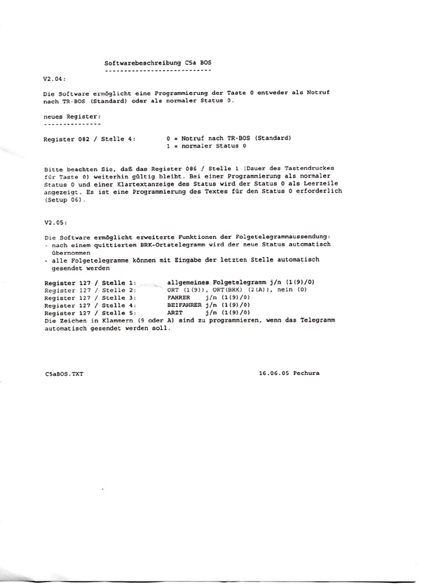

    Hallo.
    Vor kurzer Zeit hatte mal jemand den aktuellen Softwarestand vom Commander5 nachgefragt. Ich kann den Traed aber nicht mehr finden.
    Der aktuelleste Stand ist V2.05.
    Allle Änderung hab ich mal im Originalbeiblatt von Funktronic beigefügt. Das Softwareupdate kostes ca. 37 € und deuert einen Tag.
    Tom

    Ja das war ich mit dem C5 FMS. Ich Hab heute es herausgefunden wie man den Stand abruft. Bei mir ist das Datum 20.06.96 und so wie ich denke ist da nicht viel drin in der Version. Kann man ihn direkt zu Funktronic wegen des Updates schicken oder kann das auch ein Fachhändler machen?

    Das ist ja ne "Uralt-Version" :-)
    Ja. Einfach zu Fontronic senden.
    Hier die Adresse:
    Fa. Funktronic
    z.Hd. Herrn Rene Pechura
    Am Bahnhof 8
    36367 Wartenberg
    Das Update kostest incl. Rückversand 37,12€
    Tom
