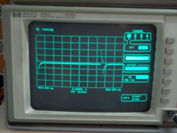

    So Teil gewechselt!
    Immer noch das gleiche! Anbei mal ein Bild von den auftretenden Impulsen am Ladespannungsausgang!
    Spannung auf dem Bild 1V/div und die Frequenz dieser Impulse ca. 1 Hz.
    Bei so einem Impuls blinkt die Lade kurz auch wenn kein Melder eingelegt ist
    Was kann das sein? Schaut fast nach einem Kondensator aus nur da wo diese Spannung auftritt is kein Kondensator???
    Versorgungsspannung ist glatt! Wo kommt das her?
    Vermute diese Spannung bringt den Prozessor durcheinander so dass der Melder dann abstürzt!
    Bitte dringend um Hilfe....
