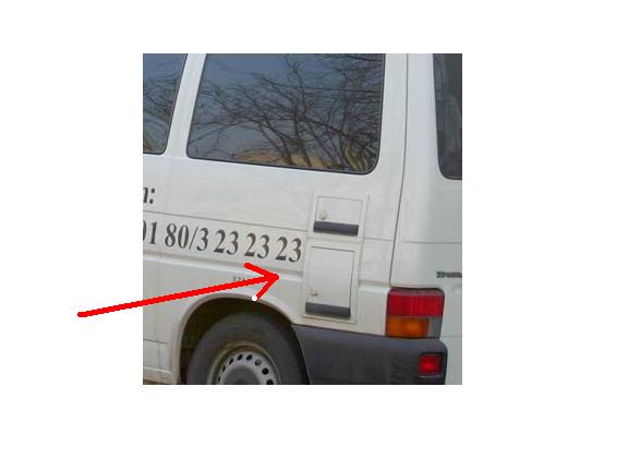

    Endlich hab ich ein Bild, wie ich mir diese Kabeldurchführung vorstelle...
    Durch die Gummilippe am unteren Rand des Deckels kann der Deckel trotz nach außen geführter Kabel "wetterfest" verschlossen werden.
    Kennt jemand Lieferanten für diese o.ö. Ausführung???

    ... leider hat Furtner&Ammer auf meine Anfrage hin auch nur so kleine, campingähnliche Dosen. Zwar verschließbar ... aber halt ohne Gummilippe unten zur Abdichtung.
    Das tolle an den Klappen auf meinem Bild ist eben, daß die Klappe bei herausgeführten Antennenkabeln verschlossen werden kann ...
    Hat denn keiner einen weiteren, hilfreichen Tip???
