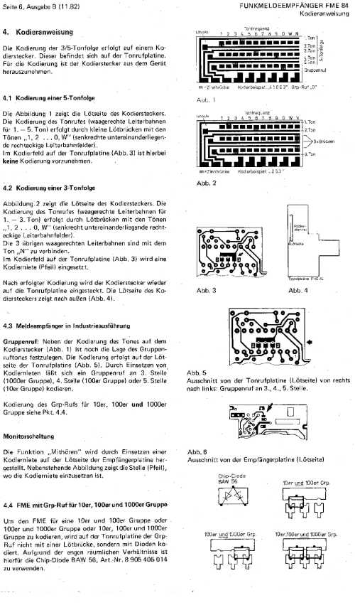

    wer weiss noch wie die Einstellung der 5-Tonfolge bzw. des Gruppenrufes des FME84 funktioniert?

    Hab die Codieranleitung angehängt

    So, nun hätte ich auch noch eine Frage zum FME84. Hat jemand von Euch eine Ahnung, wie ich der ersten Schleife des Melders den zweiten Alarmton zuweise (den mit den wechselnden Tönen)? Eine zweite Schleife, die diesen benötigen könnte, ist nicht verdrahtet.
    Schon mal vielen Dank im voraus!

    Versuche mal folgendes:
    Setze die Brücke für den 10er Gruppenruf, lass die 5. Codierbahn frei und setzt auf der 6. Codierbahn dann den letzten Ton der Schleife.

    Das hört sich nach einer gangbaren Lösung an, danke! Ich entnehme Deinem Vorschlag aber auch, daß es keine vorbestimmte Möglichkeit gibt, die Ruftöne zuzuweisen. Weiß da jemand noch was?

    Die Ruftöne des FME 84 sind fest: Dauerton für die normale Schleife, Gruppenruf (wird als 2. Schleife "missbraucht") wechselnder Ton.

    Na klasse, habe gerade festgestellt, daß der Kodierstecker eingeklebt ist. Wenn ich den Spezialisten erwische... :-(

    Man kann die Lötbrücken auch problemlos bei eingebautem Stecker ändern, wenn man die Auswerterplätine abzieht und mit etwas Vorsicht an die Sache geht.
