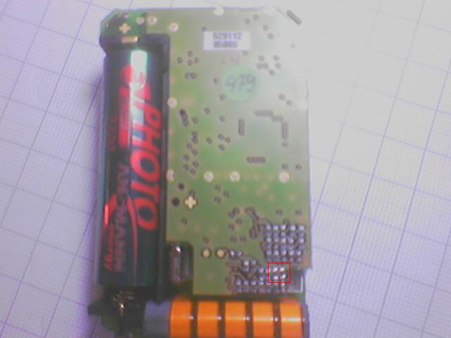

    durch einen Fallschaden haben sich bei einem Quattro 96 zwei Widerstände gelöst. Hat jemand die Werte der beiden im Bild markierten Bauteile?

    Linkes Bauteil: Kondensator, Baugröße 0603, Wert: 3,9 nF
    Rechtes Bauteil: Widerstand, Baugröße 0603, Wert: 13 kOhm.
