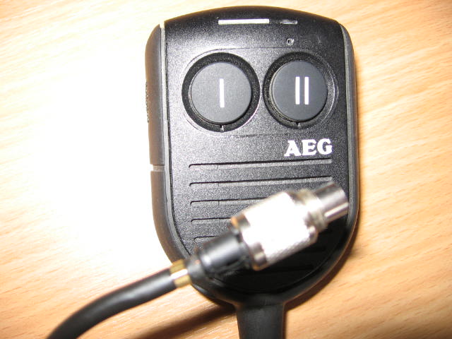

    Ich habe eine Frage zum Handmicro ML42 von AEG.
    Da ist auf der Fug seite ein MINI DIN Stecker verbaut. Den würde ich gerne öffnen da ich kurz vor dem Stecker einen Kabelbruch habe.
    Weiß jemand wie der aufgeht?
    Die Gummitülle geht runter schieben aber dann komm ich nicht weiter.

    Hallo !
    Direkt hinter dem Schraubring schauen zwei schwarze Laschen hervor, diese zusammendrücken ( Spitzzange ), dann kannste den Ring Richtung Kabel abziehen und die Steckerhälften klappen auseinander!
