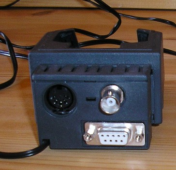

    Ich habe in mein LG einen COM Port eingebaut und kann nun über USB und über einen normalen Serial Anschluß Programmieren.
    Über die DIN Buchse geht es auch du hast dann halt nur das Problem das der Relaisausgang nicht mehr geht.

    AW
    so sieht es von hinten aus!

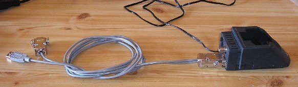

    AW
    So sieht das LG mit dem USB Kabel aus da wird das eingebaute USB Interface genutzt!
    Das hab ich mir für meinen Laptop gebaut!!!

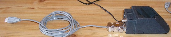

    AW
    Und so sieht das LG mit dem Serial Kabel aus und das USB Kabel wird nur für die 5 Volt genutzt!

    Ich vergas das Lg kann auch noch Laden!!! ;- )

    Also ich hab dieses Gewicht ausgebaut und dann da unten 2 kleine Platinen eingebaut!
    Die Hardware ist die, die du im Forum findest und dann hab ich noch einen USB Serail Wandler eingebaut also ganz einfach!
    Ist zwar ne ganz schöne Fummelarbeit alles da rein zu bekommen aber es hat ja irgendwie geklappt. ;-)
