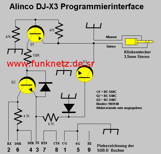

    Nabend!
    Hier ist ein Schaltplan der funzt, habe ich schon nachgebaut.
    Gruß - Karlson
Hits:	844
Größe:	10,6 KB

    also ich habe so ein Kabel für den DJ-X3 und es wird am Comportangeschlossen.
    Gruß 80
