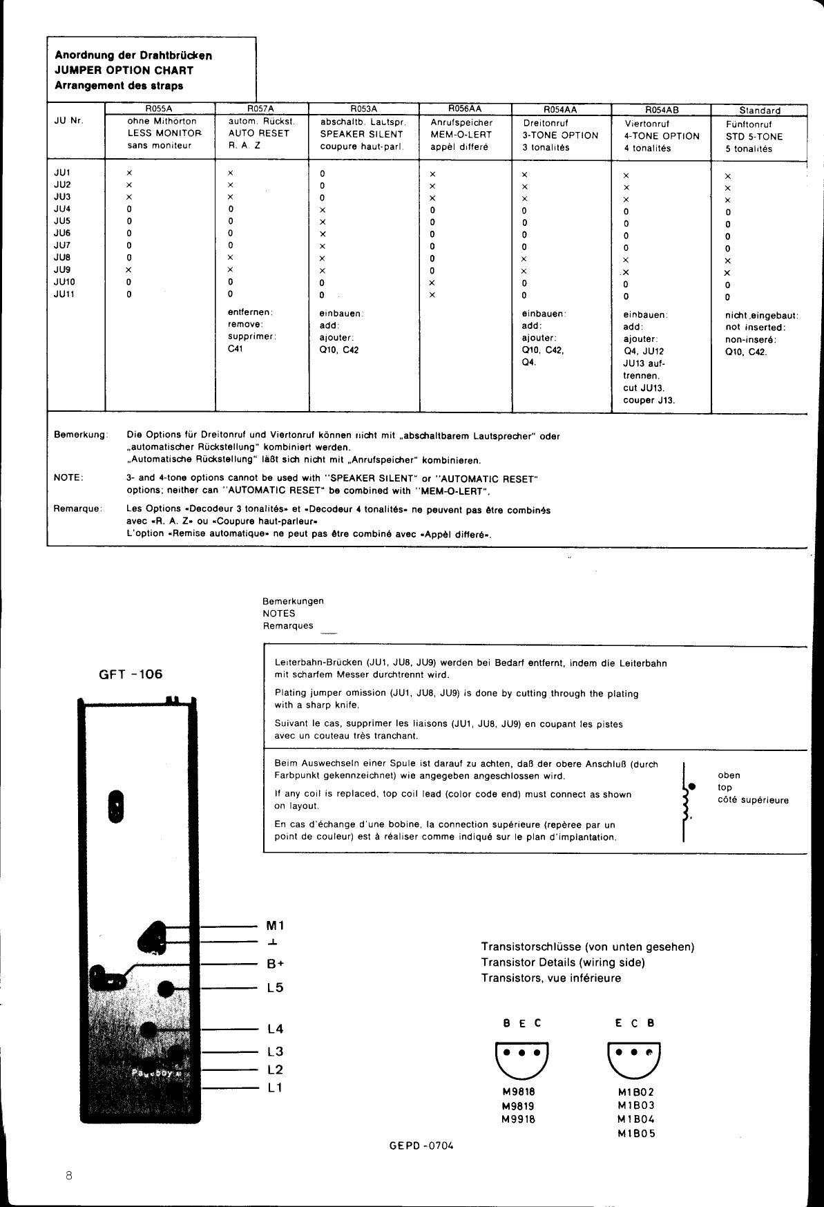

    Optionen Pageboy II
    Hallo nochmals,
    im Anhang findet sich ein Scan aus den technischen Unterlagen, der die Möglichkeiten des Pageboy beschreibt (Monitor, Mem-O-Lert, Gruppenrufe etc.).
    Die Werte der benötigten Teile sind nicht aufgeführt, war mir jetzt zuviel Arbeit, wird aber auf Verlangen gerne nachgereicht/per email zugesandt.
    Ebenfalls habe ich noch einen sehr guten Scan der Platinenzeichnung, ebenfalls aus den technischen Unterlagen. Der ist mit 417 KB jedoch recht groß.

    Patti Gast
    Re: Optionen Pageboy II
    Könntest Du mir das ganze mal zukommen lassen?
