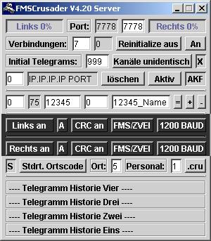

    Hallo Firematthias
    Du musst nachschauen ob die Einstellungen im Server richtig eingestellt sind. Wenn nicht musst du sie einstellen. ( Im Bild schwarz markiert). Was dir auch hilft, schau dir mal die Anleitung zum Crusader an, da stehts auch nochmal drin.
