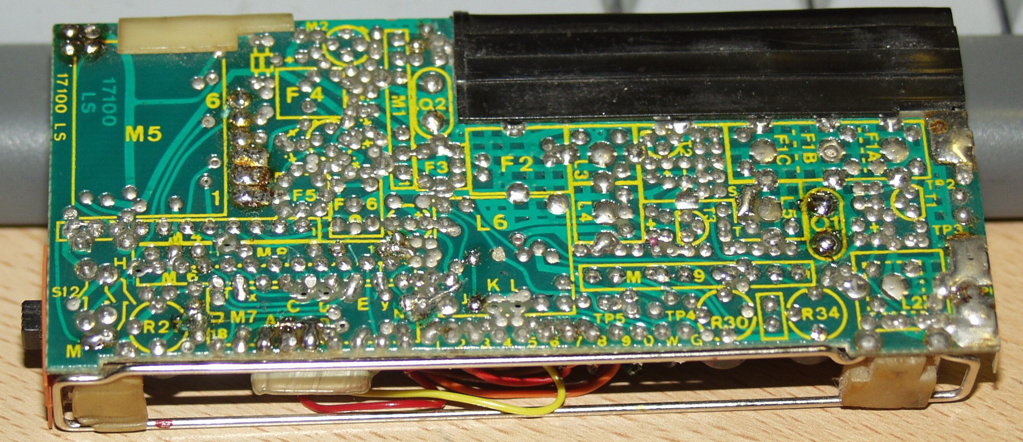

    Hallo Leute !
    Ich habe hier ein Problem mit einem Telesignal C bzw.
    RE227.
    Das Gerät Funktioniert einwandfrei jedoch kommt bei
    Alarmierung der 1. Schleife nur ein piep- piep dann schaltet er den kanal auf.
    bei Alarmierung der 2. Schleife muckst sich das Gerät garnicht sondern schaltet einfach nur auf.
    PS:
    Ist schon klar, daß der 227 im Mithörbetrieb nicht auswerten kann - daran liegt es nicht, fand alles im normalbetrieb statt..
    Wer hat einen Tip ?
    Ist vielleicht eine Lötbrücke falsch ?
    Bushfire
    17.12.2001
    1.853
    kannste mal ein gutes foto von der Unterseite der Platine machen vor allem im Bereich der Codiernieten?
    FunkerVogth

    Foto
    Ist in Arbeit...
    13.02.2002
    100
    Foto
    Ein vernünftiges Bild zu machen war gar nicht so einfach...
    Da es zu gross ist, um hier zu posten
    siehe unter
    http://www.fuerst-pless-meute.de/funkmelder/RE227.jpg
    Anders liess es sich nicht machen...
    Geändert von bushfire747 (17.03.2005 um 19:58 Uhr)
    17.12.2001
    1.853
    Kann folgendes sein.
    Dieser Melder ist noch von vorm 2. Quartal 1980.
    Er hat z.B. beim Mithören den alle 30s wiederkehrenden Piepton.
    Um das wegzubekommen müßte er mit nem Transistor und nem Widerstand nachbestückt werden. Bei Dir fehlen diese.
    Dann muß noch Brücke A geöffnet sein und ne Verbindung zum Punkt J gelegt werden.
    Allerdings kann es auch ne schlecht Lötstelle oder unsauber gelötete Verbindungen sein.

    17.12.2001
    1.853
    Ich habs.
    Also Du hast die Brücke A offen, diese schließen.
    Dann hast Du Variante 1 mit 4s Weckton.
    Zur Zeit ist das Variante 3 mit 1s Weckton bei Schleife 1 und keinen für Schleife 2.
    Nur wirst Du weiterhin den Weckton beim Mithören haben.
    Erst wenn Du die Nachrüstung machst, kannst Du A wieder öffenen und noch die Verbindung nach J legen.

    13.02.2002
    100
    Nein
    Hallo !
    Danke für Die Antwort, doch ich glaube bei meinem Gerät liegt der Fall wohl anders:
    Das Gerät ist (so wie im Bild) mit aktivierter Mithörschaltung.
    Der Empfang beim Mithören ist einwandfrei und es erfolgt KEIN Piepsen während dem Mithören, alle paar Sekunden...
    Dafür blinkt die Anrufleuchte am Melder im Mithörbetrieb.
    Die Brücke A ist gelegt. Daran kann es auch nicht liegen.
    Vielleicht hat ja jemand noch eine Idee
    17.12.2001
    1.853
    Auf Deinem Foto ist A aber offen.

    13.02.2002
    100
    Dann ist es sicher nur schlecht zu erkennen.
    Das ist doch Richtig, daß A die Verbindung von dem Beinchen des darüberliegenden IC zu einem Lötpunkt ist, der haarscharf neben dem Lötpunkt des Beinchens liegt ?
    Also keine Verbindung zu der etwa 1,5mm darüber quer verlaufenden Leiterbahn, die an A,B,C vorbeiläuft...
    17.12.2001
    1.853
    Tja, falsch gedacht, schau mal rechts daneben, dort ist Brücke B und diese ist geschlossen. Eben mit dieser Leiterbahn und so siehts bei A eben nicht aus, die ist offen. Genau in der Mitte des Lötpunktes A ist ein Loch. Schau mal hin. Da kommt normalerweise ne kleine Codierniete rein und dann ein tropfen Lötzinn, fertig. Die Verbindung ist da. Geht aber auch ohne Niete.

    13.02.2002
    100
    Hmmmmmm
    Hallo !
    Ja das habe ich jetzt auch mal ausprobiert.
    Ich habe wie bei B eine Verbindung zur Leiterbahn darüber hergestellt mit dem Ergebnis:
    Jetzt löst das Gerät gar nicht mehr aus...
    Verbindung also wieder entfernt...
    und alles geht wieder - er löst aus aber nur mit piep-piep-
    Komisch...
    17.12.2001
    1.853
    Na also um genaueres weiter zuverfolgen, müßte ich den selbst sehen.
