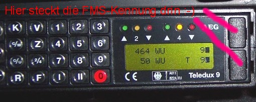

    Alle die mit einem FMS Zusatzgerät ausgestattet werden (können)
    Bei uns gibt es z.B. Teledux 9 mit FMS.
    siehe Anlage
Hits:	217
Größe:	46,1 KB
    toby1310 Gast
    cool, das is ja lustig!
    Das sind ja fast die gleichen Bedienteile die unserem Polizei bei uns auch im Einsatz hat!
    Aber danke, bin dann wieder etwas schlauer!
