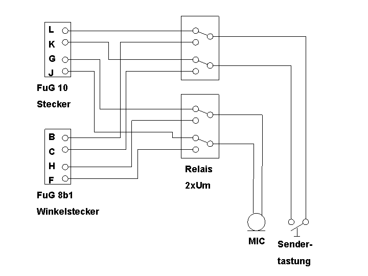

    ein MTW in meiner Wehr soll zum ELW umgebaut werden. Unter anderem ist geplant, ein FuG8b-1 und ein FuG10 (Bosch) über eine gemeinsame Sprechstelle zu bedienen. (Prinzipschaltplan liegt bei). Dank der gut funktionierenden Suchfunktion in diesem Forum konnten schon einige offene Punkte geklärt werden. Folgende Infos werden noch benötigt: Welcher Typ von Schwanenhalsmikrofon kann empfohlen werden (Hersteller, Artikelbezeichnung, Datenblatt, Preis)? Kann dieses Mikro über den im Schaltplan eingezeichneten Umschalter direkt mit den FuG's verbunden werden oder wird noch zusätzlich eine Pegelanpassung (sprich Mikrofonverstärker) für das eine oder andere FuG benötigt?

    Hier ist der im ersten Beitrag erwähnte Prinzipschaltplan

    das sollte im Prinzip so funktionieren aber du brauchst ZWEI Sendetasten (eine für 2m, eine für 4m) der Pegel des Mikros sollte zum FuG passen (Suchfunktion : Pegel) habe die Daten gerade net zur Hand.

    Mir ist allerdings nicht klar weshalb ZWEI Sendetasten benötigt werden. Ich bin der Meinung, dass EINE Sendetaste, die über ein Umschaltrelais mit FuG1 und FuG2 verbunden ist (so wie in meinem Prinzipschaltplan aufgezeichnet) ausreichend ist.

    aus Deinem Plan ist halt nicht ersichtlich wie das Ralais angesteuert wird weil ja nur die Kontakte zu sehen sind und
    nicht die spulen. Normalerweise nimmt man zwei Relais und zwei Taster (gegenseitige Verriegelung, 4m hat Vorrang vor 2 Meter)

    Ich hab den Schaltplan jetzt mal bisschen verändert
    Jetzt hat jedes fug seinen eigenen sendeknopf

    das Einfügen der gegenseitigen Verriegelung ist nun verstanden. Besten Dank
