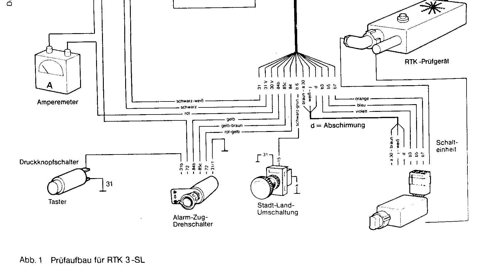

    die Schalteinheit für den Funk kann man weglassen, ebenso die Einschaltung per Huptaster und die KOntrollleuchten für die RKLs. Am besten einen AZDS nehmen und klemmenweise verdrahten. Plus und Zündungsplus kann zusammengelegt werden.
    Christian Gast
    Hier nochmal mit Bild .... lass Dich nicht von den Messgeräten berirren, ist aus der Rep-Anleitung der RTK 3.
