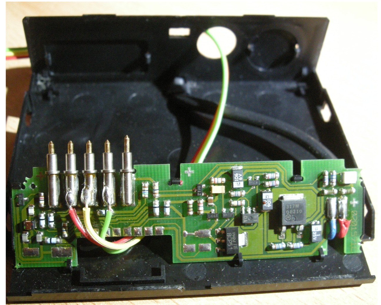

    Selbstgemacht schreibst du ? Ist zwar schon was länger her als ich mir meine umgebaut habe aber ich kann mich erinnern das ich die Verbindung zwischen Ladung und Melderkontakt trennen musste... Hast du das gemacht ? Hast du die Möglichkeit die drei Pins direkt an den Melder zu bringen ?

    Hier mal ein Foto wie es bei mir aussieht, das Ladegerät verfügt über kein Netzteil, somit ist auch die Ladung hier nicht in Betrieb bzw. nicht möglich !

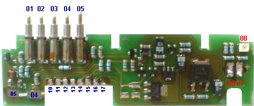

    Öffne mal Hyperterminal von Windows und Pin 02 und 03 Brücken
    bekommst du ein Echo werden deine Eingaben angezeigt ist deine Schaltung OK
    nehm ne Max 232 Schaltung oder Ein Handy Datenkabel mit dem PL 232 Chipsatz USB to Seriel TTL
    dann Klappt es auch mit der Schnittstelle
    du kannst bei einer Ladeschale die die beiden Leiterplatten hat die Fehlenden Bauteile nachrüsten Anleitung hier im Forum
