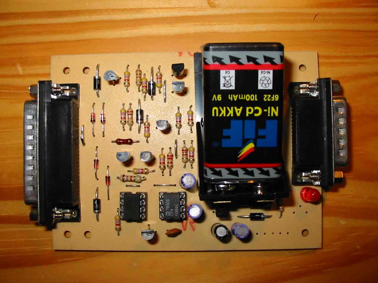

    Mal wieder eine Frage: Was haltet Ihr davon, und kann diese Rib-Box richtig funktionieren?

    Hmm, ist auf jeden Fall keine originale RIBBOX, sondern ein Nachbau. Was mich (als alter RIBBOX Nachbauer) stutzig macht, ist der 9polige SUB-D Stecker ! Weder die Originalbox von MOT, hat einen noch der 1:1 Nachbau von den Batwing Labs, hat so einen, auch wenn nicht alle Pins benötigt werden, ist bei der Originalbox der Stecker zum PC 15-polig (wie Joystick bzw MIDI) und der Stecker zum Funkgerät 25-polig. Einen eingebauten Akku hat die originale Box auch nicht jedoch eine Batterie (9V-Block).
    Der Nachbau von Batwing (mit toller Platine von Uwe) kann man hier sehen
    Christian Gast
    Bild hier
    Schaltplan und weitere Infos www.batlabs.com
    Platine bei Uwe
