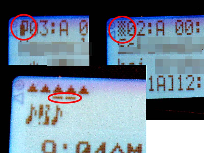

    Wer von Euch weiß, was diese Zeichen im Display bedeuten? Leider kgibt es zu diesem Gerät keine Bedienungsanleitung. Das rechts oben heißt "Fehler/Nachricht unvollständig erhalten" aber was bedeuten die beiden anderen?

    Bild rechts: müsste Bestätigung zum Löschen erwarte sein
    Bild unten: ungelesene Nachricht

    Kan keiner von euch experten nicht mal ein blatt,zusammenstellen mit allen zeichen,der der Romeo hat?

    Beide falsch!
    Das "Schachbrettmuster" heisst Fehler/Meld nicht komplett empfangen.
    Dieser doppelte Kasten (in der Übersicht als Strich unter dem Dreieck zu sehen) kann nicht ungelesen heissen, die Nachrichten wurden bereits mehrmals gelesen...

    Zeichen
    Könnte auch das Zeichen für Mehrfachempfang sein.

    Halllo!
    Ja, Mehrfachempfang, das vermute ich auch. Allerdings verstehe ich eines nicht:
    Bei bestem Empfang müsste das Zeichen doch öfter zu sehen sein oder?
    Ich vermute mal dass es so bei jeder 6. Meldung einmal da ist. Das bedeutet doch dass exakt die gleichge Meldung mind. 2x empfangen wurde. Ist die Fehlerquelle wirklich so groß dass dieses Zeichen nur so selten kommt?

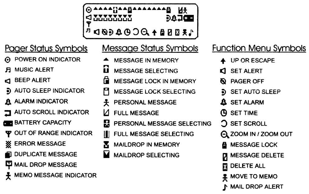

    Es gibt englische Bedienungsanleitungen für div. ähnliche Pager im Netz, da stand auch was mit dem Mehrfachempfang. Allerdings sind die Pager von den Knöpfen etwas anders...

    Hier die Symbole
