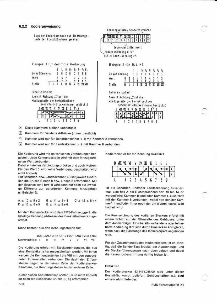

    Ich suche alle möglichen Infos bzgl. des AEG X4 FMS-Statusgebers. Insbesondere interessiert mich die Codierung von diesem Codierstecker, das soll ja angeblich über Lötbrücken funktionieren.

    ICh habe die Service Unterlagen zum FMS Gerät Bauzustand X4.
    Ich werde heute Abend mal nachsehen.

    Anbei die Kodieranleitung...

    Cole Sache! Das ist genau das, was ich gesucht habe. VIELEN DANK!
