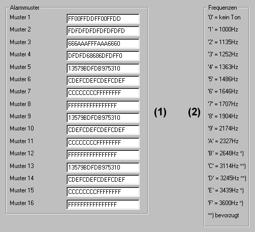

    Die Alarmtöne werden ja in der PSW mit 0,1,2,...,C,D,... angegeben,
    gibt es die 16 Stück die in der PSW schon drin sind irgendwo zu anhören? Weil immer den Melder proggen und dann testen ist doch auch sch... bzw kennt jemand ein Programm wie es z.b. für die Swissphonemelder gibt wo man die Alamrtöne auspriobieren kann.
    Und weiß jemand welche Zahlen und Buchstaben diesen Ton ergeben?
    Oder kennt jemand gute Töne die man gut hört weil der Scriptor ja relativ leise ist.

    *g* Das ist mein Gruppenalamierungston. Ich hab dir mal nen Screenshot aus der Progsoft angehängt, vielleicht hilft dir das weiter!
    http://www.feuerwehr-kaltenkirchen.de/alarm/alarm.htm
    Dort findest du weitere Töne...

    Ja und welcher von den 16 ist jetzt der Ton?
    22.05.2004
    832
    Ist ne art von Tonleiter, daher schätze ich logischerweise Muster 3,4,5,9 oder 13

    Hat jemand die möglichkeit diese 16 Töne aus der Software als wav mir zu schicken?
