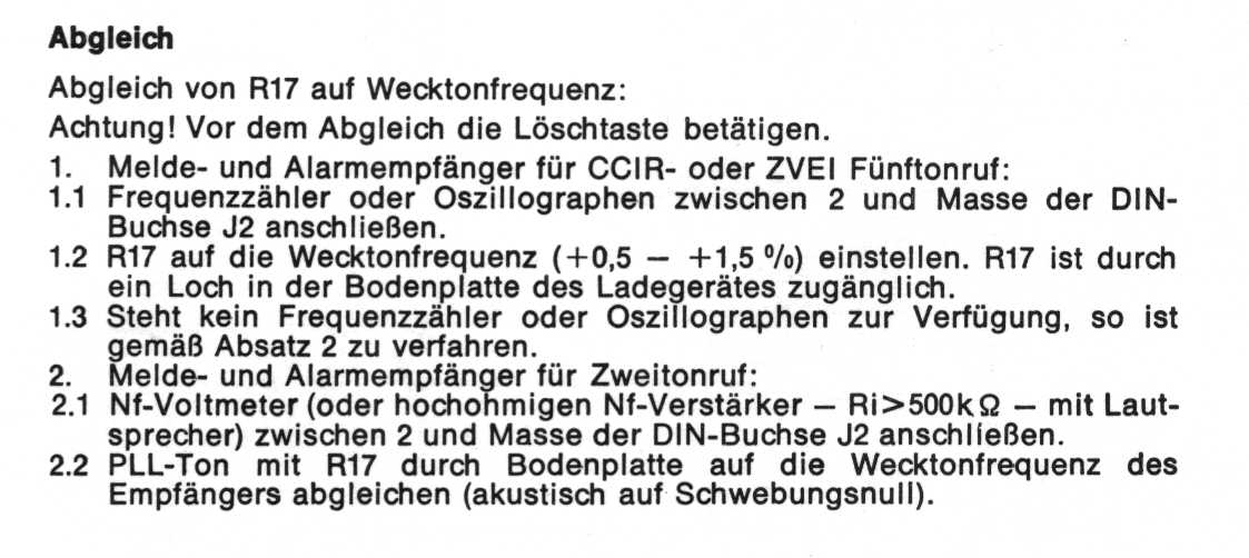

    Falls Du ne Abgleichanleitung brauchst, dann melde Dich einfach bei mir!

    @Martin:
    Kannst du die Abgleichanweisung mal zum download anhängen, das würde mich auch interessieren.
    Danke
    Eschon
    543
    Anbei die Abgleichanleitung...
