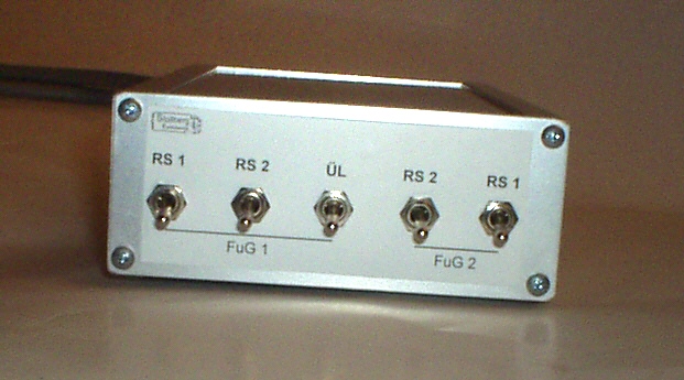

    die RS 2 Schaltung hat jetzt alle Kinderkrankheiten ausgestanden und kommt diese Woche noch auf den Markt. Neben der eigentlichen RS 2 sind noch 2 getrennte RS 1 Th Schaltungen und eine Überleitsperre drin. Dadurch lassen sich eine Vielzahl von nützlichen Anwendungen realisieren, z.B. normale RS 2, große Relaisstelle mit 2 zusammengeschalteten Relais und vollem Gegensprechen, Überleiten von Wechselverkehrskreisen, bzw. Zubringerstrecken oder Relaisstelle mit Wechselverkehrzubringer.
    Los geht es bei 109 Euro für die Ausführung mit offenen Kabeln. Mit Natosteckern kostet sie dann 189 Euro. Ich denke das der Preis sehr akzeptabel ist.
    P.S. Bild habe ich auf die Schnelle gemacht, nicht meckern :-)

    Hallo Kai,
    sieht ja auf den ersten Blick nicht schlecht aus.
    Ich würde aber eine Kontroll LED für die momentan aktivierte RS 1 oder RS 2 integrieren. Verhindert vielleicht Fehlbedienungen.
    mfg Ebi
    Ich gebe dir Recht, das wäre von Vorteil aber nicht unbedingt notwendig besonders wenn man sich u.g. Punkt 2 ansieht:
    1. Man muss sich im Klaren sein, wo diese Schaltung eingesetzt wird, bzw. wie sie überhaupt taktisch einen Sinn macht. Nämlich als abgesetzte Relaisstelle ohne ständige Bedienung. Und dann muss der Errichter schon ganz genau wissen was er tut.
    2. Das jetzige Schaltungskonzept und die verfügbaren Schalter geben nicht die Möglichkeit eine Anzeige ohne weiteres einzubauen. Dies würde eine Verteuerung von 50 bis 80 Euro bewirken.
    3. Ich habe mir in letzter Zeit viele RS 1 und RS 2 Schaltungen angeschaut und habe keine mit Einschaltanzeige gesehen. Z.B. diverse von Sonnenburg. Ein FuG hat auch keine Anzeige der RS 1 Funktion obwohl hier wegen der häufigen Fehlbedienung dies notwendig wäre.
