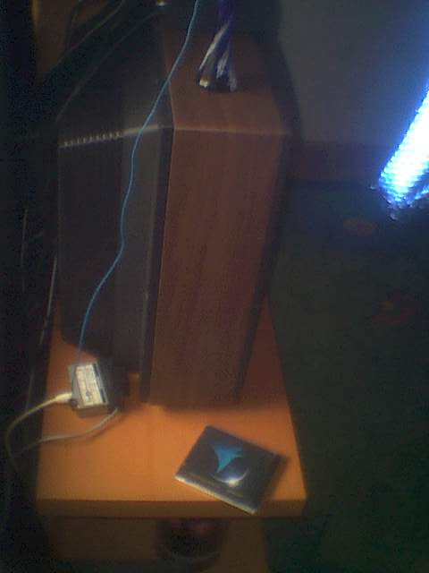

    hier zwei bildchen, es lebe die Guerillia Verdrahtung

    Alarmumsetzter ist eigentlich das falwsche Wort, eigentlcih ist es ein Breitband UKW Empfänger ( Dachantenne ) von dort geht es über Antennekabel ( 75 Ohm) in den Antennenverstärker...
    normalerweise geht man dann weiter zum Radio oder Fernseh, ich hab aber einfach ein Stück Kupferdraht ( 88cm) genommen (nicht schlagen für die Konstruktion)
    Der Kupferdraht strahlt in sehr geringem Umkreis ca 5 bis 10 m das breitbandige UKW Signal aus (4m fällt auch darunter)
    Seitdem bekomm ich auch bei meinem normalen Rdio die Sender die normalerweise schlecht zu Empfangen sind...
