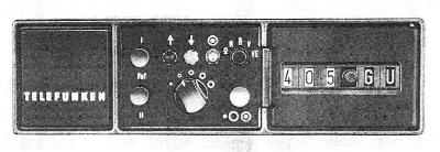

    kann mir jemand die Funktionen der Schalterstellungen des Bediengerätes 1-1 vom FuG 8b erklären?
    Damit Ihr wisst, welches BG ich meine hab ich noch ne Datei angefügt!

    Dann wollen wir mal:
    Symbol 1: für Selektivruf (geschlossener Betrieb) Selektivrufzubehör notwendig.
    Symbol 2: RSP ein
    Symbol 3: RSP aus
    Symbol 4: Verstärkerbetrieb: Besprechnung eines Kommandolautsprechers über den Handapparat
    Symbol 5: Aufschaltung des Empfangssignals auf die Kommandoverstärkeranlage

    Super! Danke für die schnelle Antwort!
