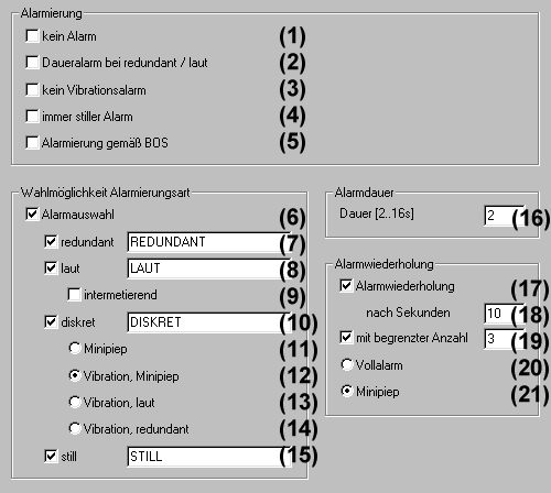

    Da ist bei der Programmierung was falsch gelaufen, du kannst verschiedene Einstellungen machen. Angeblich ist der Advisor ja fast gleich dem Lx2, ich hab dir mal ein bild angehängt, da siehst du die Möglichkeiten beim LX2...

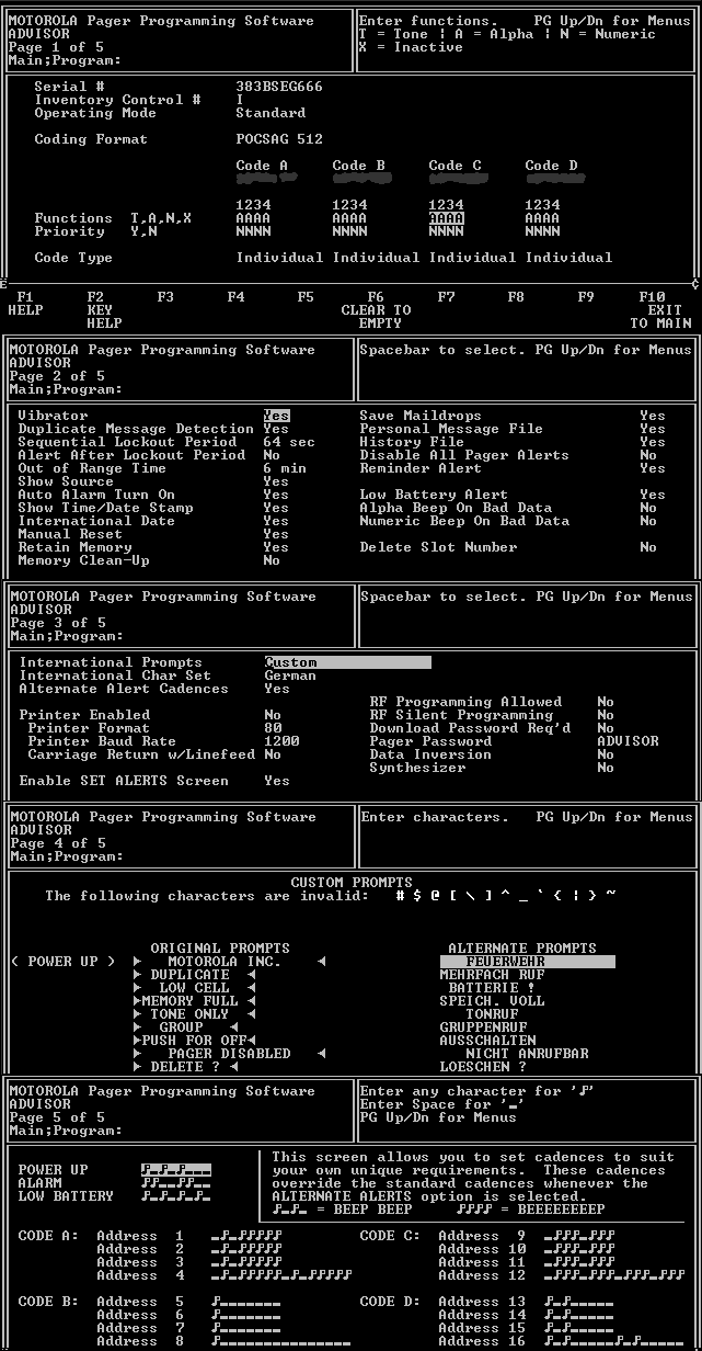

    tomz Gast
    hmm is ja schön das es beim lx2 geht aber ich hab eine andere software, die ist im dos fürn advisor.. und dazu noch english *gg*
    hab mal screenshots angehängt... vielleicht könnt ihr mir helfen.. büdddee

    Uahh da blicke ich ja nich so ganz durch.. sorry keine Ahnung

    Moin,
    "Manuel Reset" auf "NO" und das wars !!
