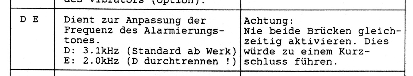

    Also in meinen Unterlagen steht, dass man bei den Alarmierungstönen von 3.1 KHZ oder 2.0 KHZ über eine Programmierniete wählen kann.
    Der Alarmierungston ist für die Adresse 1-4 gleich.
    Bei Meldern mit "neuen" Prozessor kann man die Alarmierungstöne nicht mehr einstellen und sind dann scheinbar für jede Adresse anders. Auf dem neuen Prozessor soll ein Aufdruck mit "150861" drauf sein. Ausserdem wurde das Quarz Q1 auf dem Melder von 600 KHZ auf 608,5 KHz geändert

    @ Martin
    kannst Du in den Unterlagen sehen wo genau diese Programmierniete ( Lötpunkt ?? ) ist oder wie der Punkt heißt ?
    Grüsse
    Holger
    543
    Anbei die Anleitung der Programmiernieten zur Wecktonänderung.
    Bei neuen Prozessor sind die Nieten wirkungslos!
    MFG
    Martin

    @ Martin
    DANKE !!!!!!!!!!!!!!!!!!!

    @Martin:
    Wär es möglich die gesamte Seite mit den Funktionen der Programmiernieten einzustellen und nicht nur den kleinen Ausschnitt? Der Rest würd mich nämlich auch noch interessieren! Noch besser wär natürlich das ganze Handbuch, such ich nämlich schon n Weilchen...
