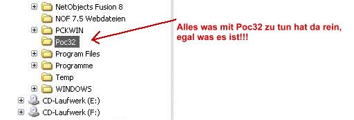

    ich wiederhole nochmal keinen extra Ordner!!!
    Alles im Poc32 Ordner lassen und in diesem auch ausführen, egal ob Batchdatei oder irgendwelche Töne die abgespielt werden sollen. Da wo die poc32.exe ist!!!
    Siehe auch Anhang.
