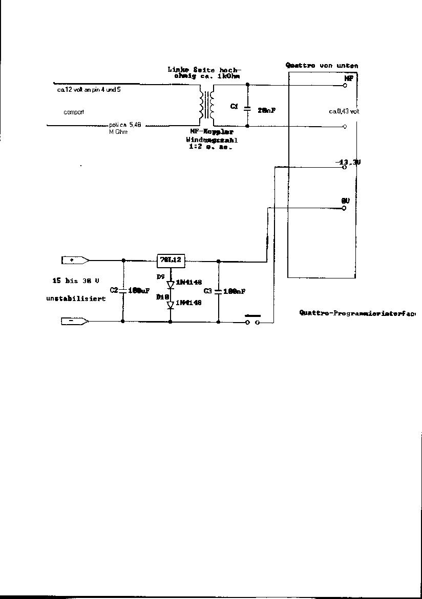

    Hallo leute ,
    ich stehe vor einem großen Problem. Ich bin seit tagen am versuchen eine RE229 Bzw. FME86 ( ohne Vibra ) zu proggen. Leider ohne Erfolg ( SW von Weyrich und Joachim ) !
    Nun hab ich mir mal den Schaltplan im DL Bereich angesehen und festgestellt das man damit ja nix anfangen kann (LPT Port). Nach weiterer suche im Forum hab ich jemanden gefunden der diese schaltung auf einen Com-Port umgestrickt hat. um diese zu verwirklichen hab ich noch einige Fragen. Ich hoffe Ihr könnt mir weiterhelfen.
    Schaut euch das bild der schaltung mal an !!
    1. Poti - kann mal jemand ausrechnen ob man da nicht einen Wiederstand einsetzten kann, damit am ende 0,43V rauskommen. Ich konnte sowiso keinen poti mit 5,48 M-Ohm finden. deswegen wäre ein wiederstand o.ä. sowiso besser. Sorry, ich bin kein Elektronikfachmann und kenne mich nicht wirklich damit aus.
    Als NF-Übertrager nehme ich den NFÜ 1:1 von Reichelt
    2. Einige Leute aus dem Forum habe ich per mail kontaktiert. Die sagen , das diese schaltung , mit der org. Swissphone Software funzt. Was denkt Ihr darüber.
    3. Kennt sich jemand mit Layoutsoftware aus ?? Wenn ja, wäre ich dankbar wenn jemand mal ein Layout erstellt .
    Vielen Dank schonmal für eure Hilfe !!!!

    Für die Software, die du angesprochen hast wirst du mit dieser Schaltung keinen Erfolg haben. Bau es einfach so auf, wie in der Anleitung von den beiden.

    uiui, mir ist was aufgefallen. im Manual von Herrn Weyrich steht, das der NF-Pegel ca. 1volt haben soll. Bei mir leigen aber 1,7 Volt an. Kann es evtl. daran liegen ????
    Wenn ja, was für einen Poti muß ich einsetzen ??
    Danke

    Zwischen dem Ausgang der Soundkarte und dem FME gehört auf alle Fälle erstmal ein Übertrager, danach noch ein Poti in die Audio-Leitung, mit dem man nachkorregieren kann. Hier muss man rumprobieren, welches am besten funktioniert.

    danke für die antworten !!
    ich hab nur noch nicht verstanden wie ich den Poti einsetzen muss ( welchen beinchen wohin ) . mit welcher Stärke soll ich denn anfangen ??? ich hab noch ein paar 47k potis hier rumfliegen. Reichen die, oder muss ich echt in den megaohm-bereich gehen ??? Wenn ich das jetzt richtig verstanden habe, dann ist das poti zur reduzierung das NF signals da, richtig ??
