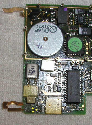

    Ich habe einen Swissphone Memo bekommen, der leider wohl mal mit roher Gewalt geöffnet wurde.
    Die Batterie-Kontaktfeder für Minus war ab und dahinter fehlte ein Bauteil. Ansonsten ist alles noch ganz. Die Kontaktfeder hab ich mir heute neu gekauft aber bei dem fehlenden SMD-Bauteil stehe ich vor einem Problem, da ich nicht weiss welchen Wert es hatte.
    Ich habe eben mal in die Serviceunterlagen geschaut und dort ist dieses Bauteil als "D211" bezeichnet. Kann es sein, dass es sich um eine Kapazitätsdiode handelt?
    Wenn ja - welchen Wert hat sie?
    Übrigens - wenn ich den Memo mit dem fehlenden Bauteil einschalte, dann höre ich nur ein rauschen.
    Ich habe ein Foto von der Rückplatine des Memos gemacht und die drei Lötstellen des fehlenden Bauteils unten links mit Photshop gelb eingezeichnet.
    Bitte Hilfe!!! Danke!
    P.S.: Bitte nicht über den Batteriekontakt wundern - den hab ich zur Orientierung nur danebengelegt.

    Wenn du dieses teil meinst was auf meinem Bild gekennzeichnet ist dann kann ich dir sagen das dieses teil die Bezeichnung SF263 hat. wenn du bei Conrad Elektronik anrufst können die dir sicher sagen was das ist. Ich hoffe ich konnte dir etwas helfen.
Hits:	291
Größe:	3,7 KB
    Gruß Bachi
    Albert Gast
    Hallo Bachi_47!
    Ja, genau dieses Teil fehlt! Vielen Dank für die Info!!!
    Kann mir denn irgendjemand verraten was dieser SF263 ist?
    Habe gerade mal im Internet gesucht aber leider erfolglos. Weder Reichelt noch Conrad kennen ein Bauteil namens SF263...
