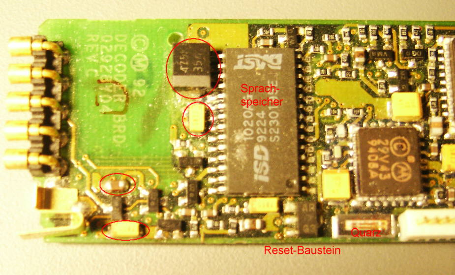

    Nach meinen ganzen Fragen wollte ich hier zumindest mal den häufigsten Fehler am Firestorm 1 den ich behebe posten! Vielleicht kommen ja auch noch andere vorschläge hinzu!
    Fehler: Der Melder spricht nicht mehr (Led geht, aber es kommt kein Ton aus dem Melder)
    Ursache: kalte Lötstelle entwerder am IC auf der Rückseite der Platine (Da wo nur wenige Bauteile sind) oder der IC unter dem Abschirmblech (den Langen schwarzen dessen Beinchen nur zu 2 Seiten gehen und nicht auf allen 4 Seiten!)
    [Hoffe ihr findet die IC´s anhand dieser Beschreibung, sonst muß ich mal schauen, 0b ich nicht Bilder hinzufügen kann!]
    Behebung: Die Beinchen mit einem feinen Lötkolben nachlöten!
    Diesen Fehler hatte ich bereits bei 12 Meldern!

    Dann aber bitte nicht vergessen, die im Bild markierten Bauteile nachzulöten. Das sind meistens auch die ersten, die die Füße heben.
