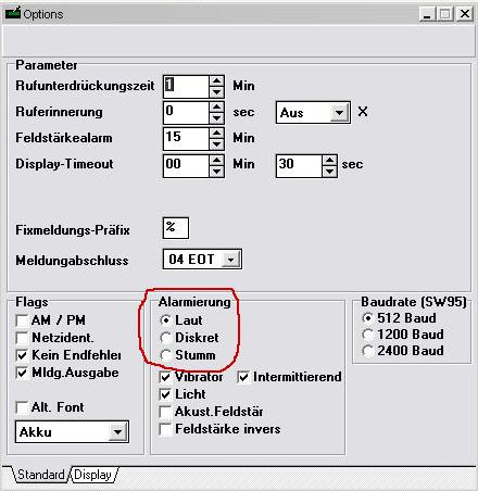

    wenn du schon die 2.18 drauf hast kann es nur noch an der Programmierung liegen.
    Ich hab mal ein Bild angehangen dann sieht man was ich meine.
    Ob es nun genau das ist kann ich nicht sagen, aber das weiß vielleicht jemand anderes.?!

    03.01.2002
    1.339
    nee das wird wohl an was anderem liegen. hab mal in der seriveversion bei nem händler gesehen das man da was am volumen verstellen kann. aber das kann dir jeder händler wohl ändern. ist also nen softwareprobelm. einfach den volumenwert auf 2,98 oder so setzen. ist jetzt wohl 1,8 oder so. hat ich auch mal
    28.05.2003
    752
    Problem st nur dass das Ding leise anfängt und lauter wird...
    also kann es nicht ein allgemeines Lautstärkeproblem sein, oder?
    03.01.2002
    1.339
    doch dieses volumen gibt an wie laut er zu anfang ist
    28.05.2003
    752
    aha, schade dass es mit der normalen SW dann nicht zu umstellen ist.... mal schauen wo man die herbekommt....
