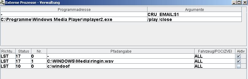

    Kann mir mal jemand erklären wie ich den Crusader dazu bringe bei einer ZVEI-Alarmierung eine Wav abzuspielen? Bei mir funzt des nicht. Ich brauch doch um nur ein wav abzuspielen im oberen Teil des Fensters, also bei "Programmadresse" und "Argumente" nix eintragen oder? es reicht wenn ich im unteren teil Richtung "KFZ" Status "16" Dann den pfad zum wav und dann hinten das Fahrzeug auswählen. oder?
    Bei mir tut sich da nixm :-(/
    gruß Jochen

    Ok, jetzt kommt wenigstens die Meldung:
    "Fehler beim ausführen eines externen Prozesses"
    Was kann man da wohl machen?
    272
    Hab mal einen Sreenshot von meinen Einstellungen gemacht
    Gruss Bernhard

    Einwandfrei!!!!
    Danke
