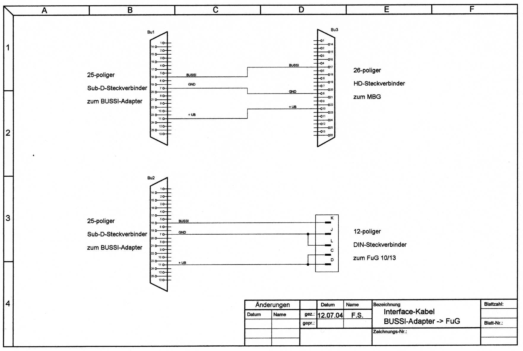

    Nachdem ich es geschaft habe, das Bussi Protokoll nach zu proggen, bräuchte ich die Belegung Bussi - MBG Bedienteile, ist ein 26 poliger Stecker auf der Rückseite.
    Belegung Bussi Pin 7=Masse, Pin 11=8Volt, Pin 18= Bussi, nur wo muss das beim MBG Bedienteil dran ?
    Wer hat ein Programmierkabel und könnte das mir mal durchklingeln ?
    Will nicht deshalb extra ein Servicemanual kaufen.
    Alle anderen Pinouts habe ich ja problemlos im Servicemanul der entsprechenden Geräte gefunden und das klappt auch.
    Danke Jan
    26-poliger Steckverbinder am MBG:
    - 8 = GND
    - 10 = + UB
    - 17 = BUSSI
    Könntest Du dein Projekt der Öffentlichkeit zugängig machen, oder ist das nicht nachbaufähig?
