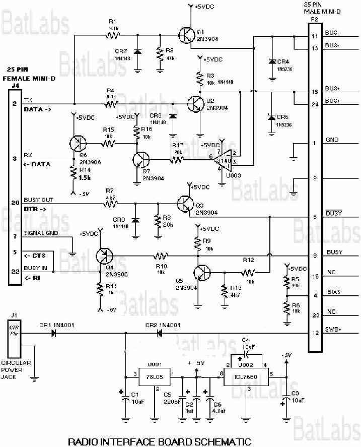

    nachdem ich nun so 98% aller Beiträge zur Motorola RIB Box durch habe nun folgende Fragen:
    1. Hat schon jemand die Box nach diesem, modifizierten Plan im Anhang gebaut?
    2. Für was ist der Anschluss "J1" und was ist ein CTR Pin? Ist das der Eingang für ein externes Netzteil? Welche Spannung liegt hier an??
    Danke und Gruß
    Flo

    Die Schaltung funktioniert einwandfrei. Am CTR wird die Externe Versorgungsspannung angeschlossen. 9 - 12 V
    Michael
