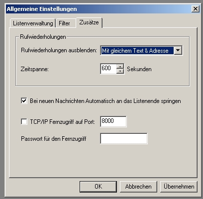

    Hallo Jochen und Bernhard,
    könnt Ihr bitte die Funktion "Rufwiederholungen ausblenden" bitte in den Crusader einbauen?
    Wenn also eine POCSAG-Meldung mit exakt dem selben Inhalt und der selben RIC innerhalb des (vom User in Sekunden frei definierbar) Zeitraum X mehr als einmal empfangen wird, zeigt der Crusader-Client die Meldung nur einmal an.
    Diese Funktion stammt so aus dem Poc32. Durch diesen Filter wird das ganze sehr übersichtlich.
    Grüße, Seelfi
Hits:	191
Größe:	55,1 KB

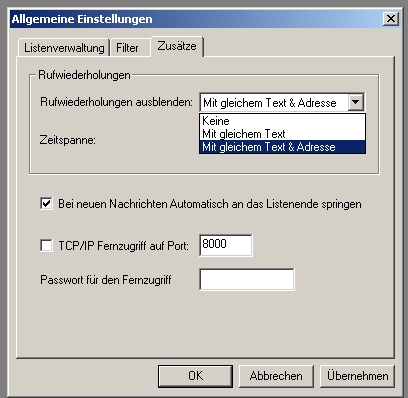

    seelfi Gast
    zweiter Screenshot
Hits:	195
Größe:	51,4 KB

    Die Funktionen bei POC32 und beim Crusader unterscheiden sich doch ziemlich!
    Bei POC32 wird die Meldung innerhalb einer vom Benutzer defienierbaren Zeit nicht wieder angezeigt.
    Beim Crusader wird die Meldung nur bei direktem aufeinanderfolgen der gleichen Adresse gefiltert. Obwohl ich den Filter eingeschalten habe bekomme ich im Client jedesmal die Schleife der Wehr und des KbM angezeigt, da ich ca. 4, bei guter Wetterlage 6 DAU´s empfange, werden mir alle Alarme 4 bis 6mal angezeigt.
    Als "Optimierung", welche der Übersichtlichkeit dient, ist das System von POC32 schon besser!
