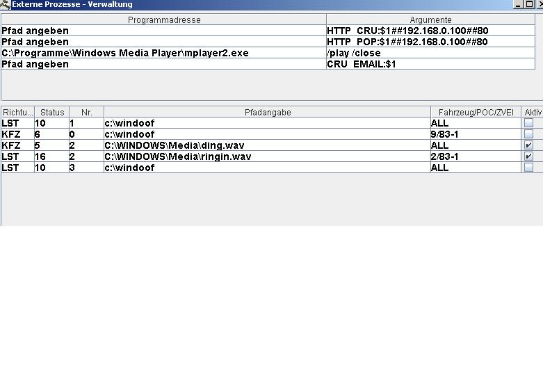

    272
    Schau mal in den Screenshot
    ich hoffe das hilft dir weiter.

    Aber genauso sieht es bei mir ja aus:
    - oberer Tabellenteil 3. Zeile v. oben (nur ohne close > war das der Fehler ?)
    -unterer Tabellenteil 4. Zeile v. oben - da ich pocsag decodiere allerdings LST 17 und Nr. ??? (welche muss da rein > -1,1 oder 0)?

    272
    Re: wav-Ausgabe
    Original geschrieben von FDNY911
    das ist ja der Wahnsinnsschnelle-Support hier !
    Danke im voraus, FDNY911
    P.S:. Ist es egal ,ob man den wmplayer.exe oder den mplayer2.exe nimmt ?
    wmplayer müsste auch gehen
    wenn es die 3.Zeile ist müsste es die 1 sein
    Bernhard

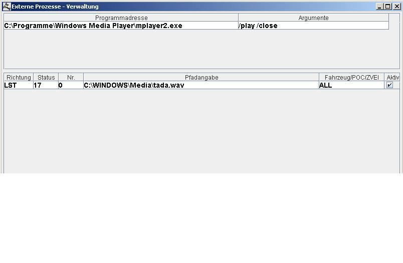

    da ich nicht weiss, wie man screenshots macht, hier ein Bild meiner ext. Proz.,
    oben die mplayer und unten als unterster Eintrag die Aktion wav für ALL.
    Gruss, FDNY911

    272
    Habs jetzt mal mit PocAlarmierung getestet, so gehts bei mir, bei allen PocRics wird die Datei abgespielt.
    Lösche mal alle einträge und gibs mal so ein wie in Screenshot.
    (Den Pfad zur .wav Datei musst Du eventuell an dein System anpassen)
    Bernhard
