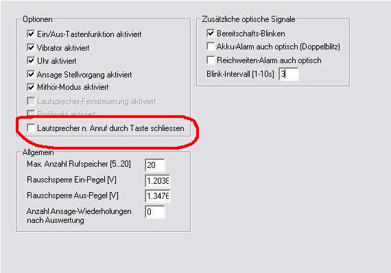

    Bereitschaftsblinken ist bei 3 sec. eingestellt.
    Wenn du haben willst, dass der FME bei Batteriealarm 2x blinkt, leuchtet jedoch die rote LED beim umschalten in einen anderen Betriebsmodus nicht mehr, sprich wenn du von normal auf lautlos schaltest, dann leutet die LED auf, wenn aber Akku-Alarm geprogt ist, dann leutet die nicht mehr :(
    Bei meinem SF2 bleibt Mithöhren aktiv, wenn ich den alarm quitiert habe!
Hits:	199
Größe:	34,9 KB
