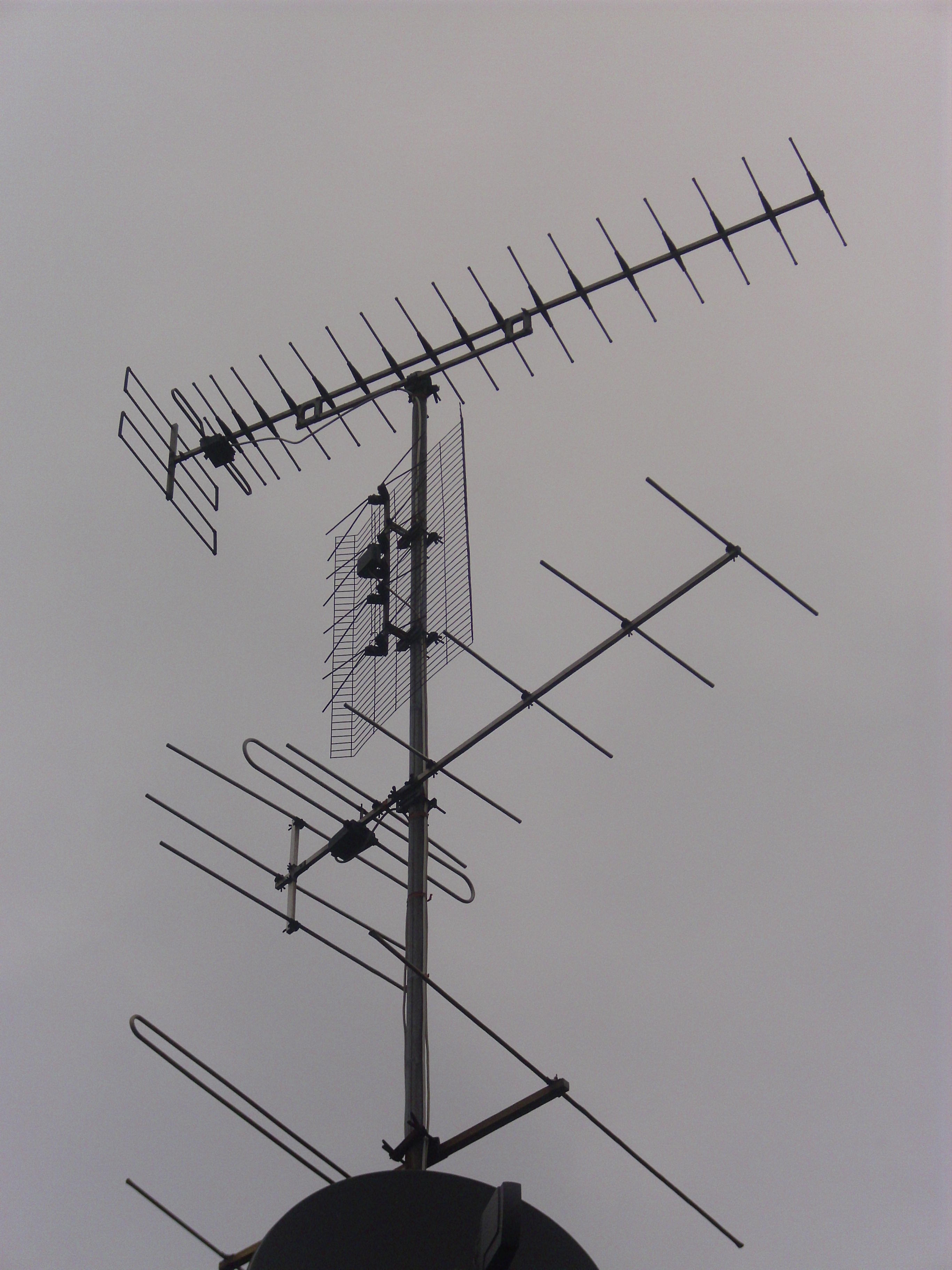

    ich bin schon vor längerer Zeit umgezogen.Naja auf unserem Neuen Haus befinden sich mehrere verischiedene Antennen, nun meine Frage zu was sind sie gut?

    Fernseh ( ARD+ZDF ) und Radio

    das hat nichts mit ARD oder ZDF zu tun. Es sind lediglich die unterschiedlichen Frequenzbereiche der Antennen.
    Analog TV wird glaube ich gar nicht mehr genutzt, inzwischen nur noch DBV-T
    Geläufig waren drei Antennenarten:
    * 1. VHF-Bereich (Very High Frequency):
    Für die TV-Kanäle 4 bis 12 (41 - 230 MHz).
    * 2. UHF-Bereich (Ultra High Frequency):
    Für die TV-Kanäle 21 bis 69 (470 - 862 MHz).
    * 3. UKW-Bereich (Ultra-Kurzwelle):
    Für den Rundfunkbereich von 88 bis 109 MHz.
    siehe hier:
    http://www.hobby-bastelecke.de/fotos/dachantennen.htm
    e.

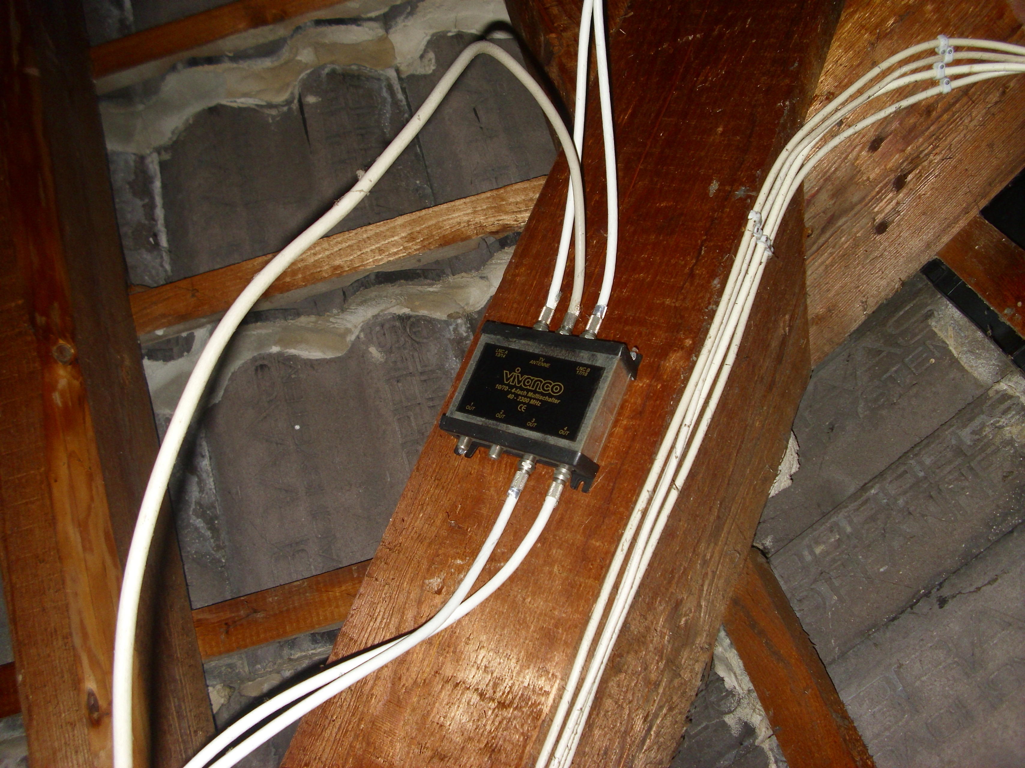

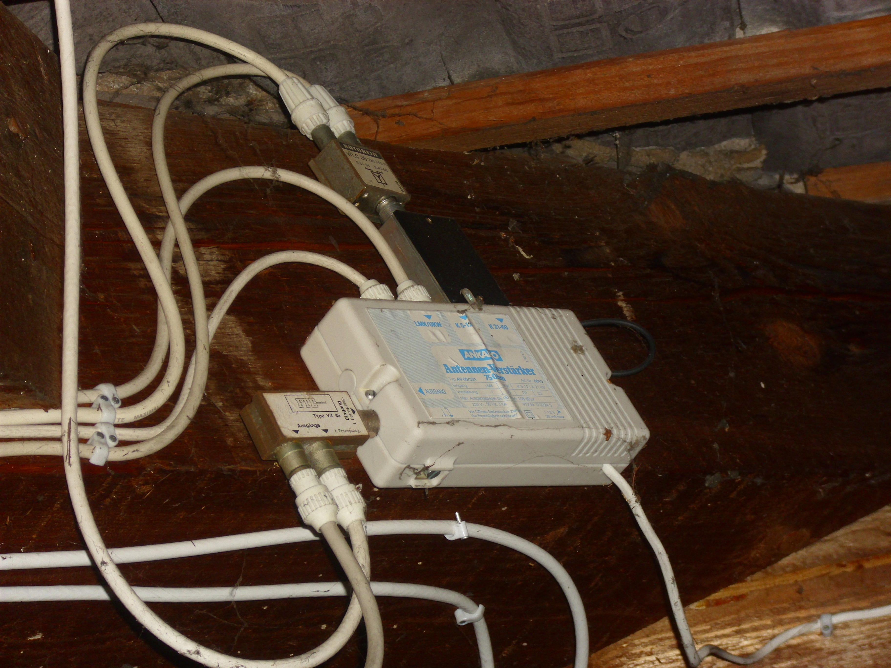

    Gut und was ist mit den anderen sachen
    Wie siehts mit den anschlüssen innen auf den fotos aus ?? wozu sind die nütze ??

    das erste bild ist sozusagen der Zusammenschluss der Antennen für den Radio und Fernsehbereich, du willst ja keine 5 Kabel an deinem Fernseher anschließen also werden die Antennen auf dem Dach auf eine Leitung gebracht. Das zweite bild ist ein sogenannter Multi Switch für Sat Anlagen. Dort wird die Sat Schüssel angeschlossen und in dem fall auch noch die Fernseh Antennen und auf die verschiedenen Satreceiver verteilt.
