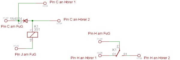

Ich hab leider über die Suchfunktion nichts passendes gefunden.
Ich brauche bei einem FuG7b eine 2. Sprechstelle.
Bis jetzt hab ich nur rausgefunden das die sendertastung und ein Lautsprecher über die Fern-Buchse angesteuert werden können. mit dem Mikrofon hab ich allerdings noch nichts gefunden.
deshalb ergeben sich jetzt folgende Fragen.
1. Kann ich einen kompletten Funkhörer parallel schalten?
2. wenn das nicht geht, kann ich nur das mikro parallelschalten und evtl über die Sendertastung mit nem relais so steuern das es nur angeht wenn der 2.te Hörer benutzt wird?
3. gibts sonst noch ne lösung?
vielen Dank schon mal!
